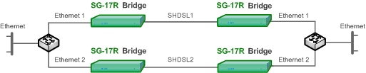

Назначение: создание логического канала, или Trunk, состоящего из нескольких портов Ethernet. В SG-17R может быть установлена зависимость между состояниями интерфейсов. К примеру, если пропало соединение на SHDSL, то происходит отключение соответствующего ему интерфейса Ethernet или E1. Для этого на каждом устройстве SG-17R настраивается соответствие канала SHDSL своему порту Ethernet. В этом случае при пропадании канала SHDSL происходит отключение соответствующего порта Ethernet и оба коммутатора тут же исключают его из логического канала. При восстановлении канала SHDSL будет восстановлен и добавлен к логическому каналу и соответствующий порт Ethernet. К одному устройству SG-17R для SHDSL соединений на базе платформы SG-17R-1RU-CP1-4ETH можно одновременно подключить до 6 пар. К одному устройству SG-17R для SHDSL соединений на базе платформы SG-17R-1RU-CP2-3SFP можно одновременно подключить до 8 пар.
